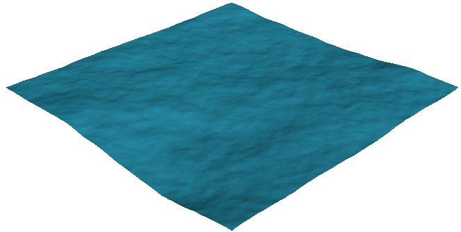

  6. プレーンを選択し、 スペクトル波を作成(Create Spectral Waves)をクリックします。詳細については、「BOSS ソルバを追加、編集する」を参照してください。
    開始フレーム(Start Frame)の既定値は 2 であるため、デフォメーションは発生しません。
  7. フレーム 2 に進みます。生成されたデフォメーションが表示されます。
  8. BossSpectralWave1 アトリビュートでパッチ サイズ X (m)(Patch Size X (m))およびパッチ サイズ Y (m)(Patch Size Y (m)) を50 に設定します。ワールド空間でプレーンの実際のサイズを一致させることで、メッシュ外の領域のデフォメーション値が計算されるようになり、計算時間とメモリの浪費が抑えられます。
    乱数の分布が異なるため、デフォメーションは変化します。また、波長が長いと小さなパッチに収まらなくなるため、垂直方向の最大ディスプレイスメントは若干小さくなります。
  9. シーンを再生すると、アニメーションが表示されます。

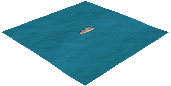

    次の手順では、サーフェスのデフォメーションと相互作用するコライダを追加します。 関連項目: ボートの航跡の追加(ビデオ)
  10. コンテンツ ブラウザ(Content Browser) を開きます。例(Examples)タブで、 モデリング(Modeling)/ベース メッシュをスカルプト(Sculpting Base Meshes)/車両(Vehicles) に移動し、 SportsBoat.maを読み込みます。
  11. ボート メッシュはシーンにとって大きすぎるため、0.01 ~ 0.02 の係数で縮小します。モーター メッシュは削除できます。
  12. Z 軸の約 -20 から +20 まで 5 秒間で移動するようにボート メッシュをアニメートします(24 fps で 120 フレーム)。
    結果をリアルにするには、現実の速度に近い値を使用する必要があります。この場合、平均速度 8 m/s は 16 ノットにほぼ相当します。これは合理的な値ですが、モーターボートとして特に高速というわけではありません。
  13. ボート メッシュを選択し、BOSS 波紋/波ソルバ(BOSS Ripple / Wave Solver)ウィンドウで をクリックします。詳細については、「BOSS のインフルエンスを追加、編集する」を参照してください。
  14. もう一度再生します。ボートの後ろに航跡が表示されます。
