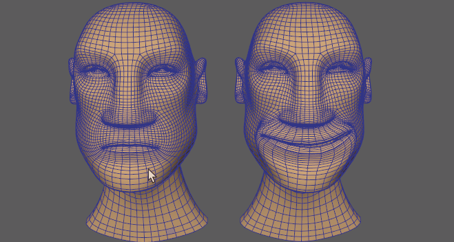

この例には、2 つの頭部モデル(アニメートされたものと、アニメートされていないがエクスプレッションを持つもの)があります。
  1. [Shift]キーを押しながら変形するオブジェクトを選択し、その後でソース オブジェクトを選択します。
    この例では、左側のアニメートされた頭部が最初に選択され、その後でアニメートされた頭部に適用するエクスプレッションを持つ頭部が選択されています。

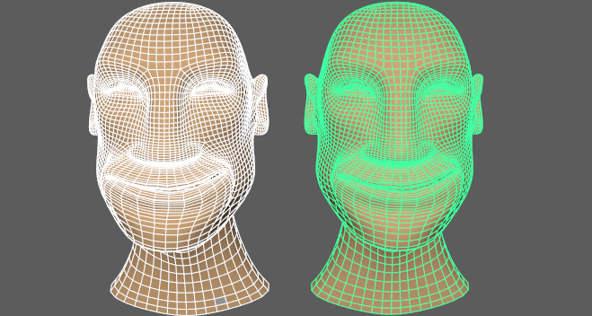

  3. 適用(Apply)をクリックします。ソース オブジェクトに、変形されたオブジェクトのデフォメーションが適用されます。
    注: 最初に適用(Apply)をクリックした場合、アニメーションは表示されません。これは、モーフ モード(Morph Mode)が既定で絶対(Absolute)に設定されていて、ソース オブジェクトが変形されたオブジェクトのプロパティを完全に使用するためです。

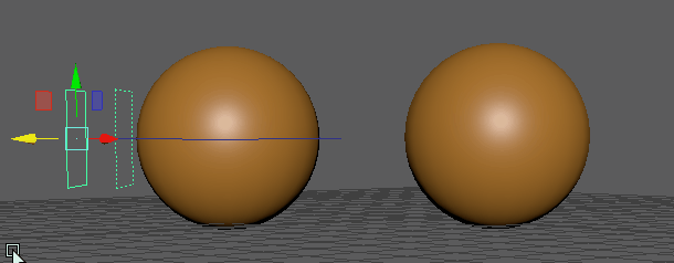

上記のアニメーションでは、左側の球にスカッシュ デフォーマと減衰が適用されています。ターゲット球とソース球の両方が選択されていて、モーフ デフォーマが適用されます。これで、スカッシュ デフォーマと減衰エフェクトがソース球に追加されました。
