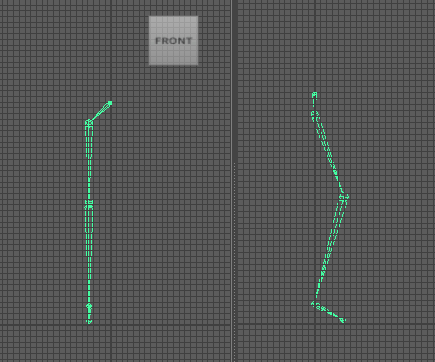

    この例では、前面と側面の正投影ビューを使用してジョイントを作成します
    ヒント: 最後に配置したジョイントを中マウスボタンでクリックし、ドラッグして移動します。
  4. ジョイント チェーンのジョイントをすべて作成するまで、ビュー内のクリックを繰り返します。

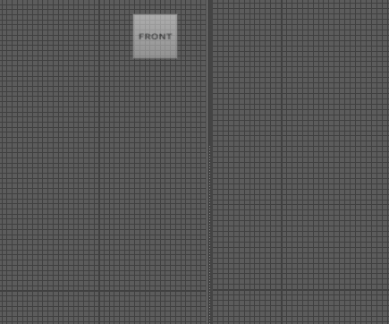

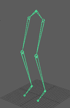

  6. オプション: 中央のジョイントに接続されているジョイントを選択し、複製して([Ctrl]+[D])、2 番目のリムを作成します。
    この例では、ジョイントを複製して、最初のチェーンの横にドラッグします
  7. パース ビューの結果: 脚のペア
