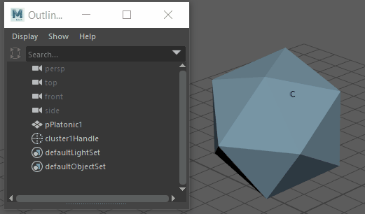

クラスタ デフォーマ ハンドルを選択するには
「c」を選択し、[Shift]キーを押しながら他のすべてを選択して削除するか、アウトライナ(Outliner)でクラスタ ハンドルを選択します。
クラスタ ハンドルは、オブジェクト上の小さな「
c」で表されます。
アウトライナ(Outliner)で選択することができます。
- クラスタを示す「c」アイコンが表示されている領域を選択します。
- [Shift]キーを押しながら選択すると、選択範囲から他の項目をすべて除外できます。
