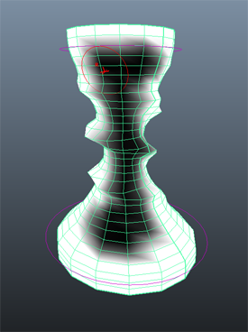

  5. オブジェクトでウェイトのペイントを実行して、デフォーマの適用方法を調整します。
    既定で、オブジェクト サーフェスはウェイト値 1 (白)で塗り潰されるため、ノンリニア デフォーマはオブジェクト全体に完全に適用されます。より低いウェイト値または 0 (黒)のウェイト値でペイントして、オブジェクトの特定の領域でデフォーマ効果を削減または除去できます。
