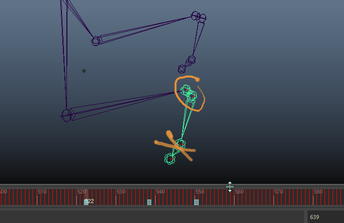

- タイム スライダのブックマーク(Time Slider Bookmarks)
タイム スライダ(Time Slider)のブックマークとは、シーン内のイベントにフラグを設定する、タイム スライダ(Time Slider)の上部に沿って配置された色付きのタグのことです。ブックマークを使用すると、特定の瞬間に注意を引き付けることができます。これは、シーン内の特定の領域や瞬間にフォーカスしたり、ハイライト表示したりする場合に便利です。
をクリックするか、レンジ スライダ(Range Slider)のブックマーク(Bookmark)アイコン
をクリックするか、[Alt] ([Option]) +[T]キーを押して、選択したフレームまたはタイム レンジにブックマークを追加します。

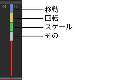

- 色分けされたキー
色は、キーが設定されているカーブを示します
このオプションをオンにすると、キー マークに色付きの「ビーズ」が表示され、どのアニメーション カーブがキーの影響を受けるかを示します。
それぞれの色の意味を示すタイム スライダの色分けされたキー マーク
- カラー設定(Color Settings)で、移動、回転、スケール、およびその他のキー設定されたアトリビュートにカスタム カラーを設定します。
