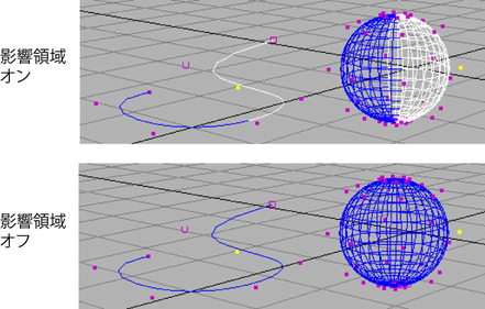

影響領域(Region of Effect)
影響領域の表示と非表示を切り替えます。影響領域(Region of effect)とは、選択した CV を移動すると変更される可能性のあるオブジェクトの部分のことです。サーフェスだけでなくカーブも影響領域を表示します。既定はオンです。
