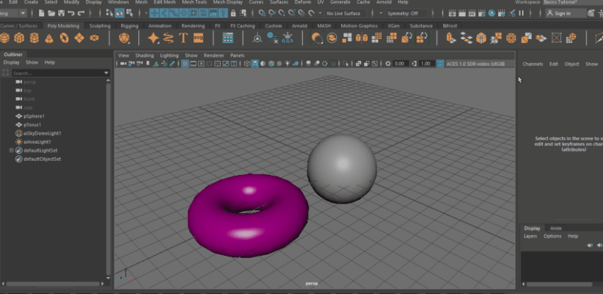

シーンに影響しないようにライトを無効にできます。
を切り替えてライトを有効または無効にするか、プロパティ エディタ(Property Editor)でライトを選択し、有効(Enable)アトリビュートを切り替えます。
ライト エディタ(Light Editor)では、無効化されたライトは斜めの線のパターンで表示されます。
