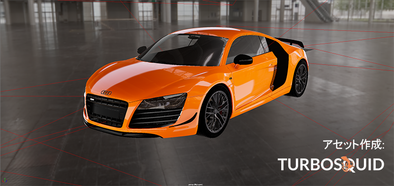

Arnold for Maya レンダラを使用している場合は、スカイドーム ライトを作成して、シーンに環境ライティングを追加することもできます。HDR イメージと併用することにより、たとえば、テクスチャ ファイルを使用してシーンを照らすことが可能になります。
