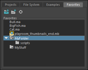

独自のフォルダとパスのショートカットを作成する
お気に入り(Favorites)タブで、カスタム フォルダや、ローカル フォルダまたはネットワーク フォルダにあるお気に入りのフォルダへのショートカットを作成できます。このフォルダの情報は、Maya インストールの ¥prefs フォルダにある userLibs.json ファイルに保存されます。
独自のライブラリ フォルダを作成するには
- お気に入り(Favorites)タブの
アイコンをクリックします。
- 「新しいフォルダ(New Folder)」の名前をダブルクリックして新しい名前を入力するか、名前を右クリックして名前の変更(Rename)を選択します。
- この方法で、フォルダおよびサブフォルダを追加し続けることができます。
ユーザ ライブラリ フォルダへのパス ショートカットを追加するには
- 作成したライブラリ フォルダを選択します。
アイコンをクリックするか、目的のフォルダを右クリックしてライブラリ パスを追加(Add Library Path)を追加します。
- 表示されたブラウザで、ショートカットを作成するフォルダを選択します。
作成したライブラリ フォルダまたはパス ショートカットを除去するには
- 右クリックしてお気に入りから除去(Remove from favorites)を選択します。これで、ライブラリ フォルダまたはパス ショートカットへのリンクがお気に入り(Favorites)タブから除去されます。
- ライブラリ フォルダまたはパス ショートカットを選択し、お気に入り(Favorites)タブの上部にある
アイコンをクリックします。
注: カスタム フォルダまたはパス ショートカットをお気に入りとして追加することはできません。
