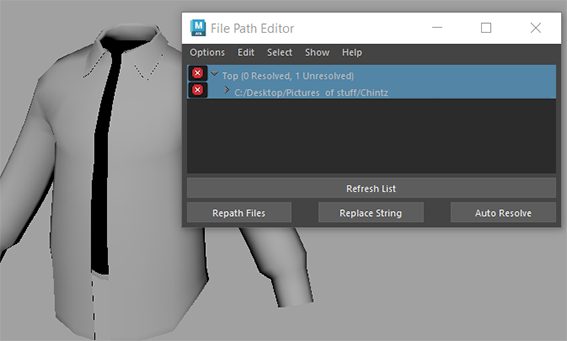

    この例では、シャツのモデルに花柄のテクスチャが適用されています。
    テクスチャ ファイルが別の場所に移動され、シャツにテクスチャが適用されなくなりました。

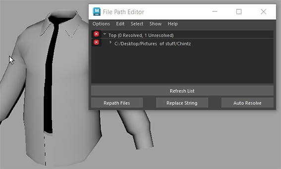

  1. ファイル パス エディタ(File Path Editor)(ウィンドウ > 一般エディタ > ファイル パス エディタ(Window > General Editors > File Path Editor))を開きます。
    見つからないファイルは、ファイル パスの横に赤い x が表示されています。
