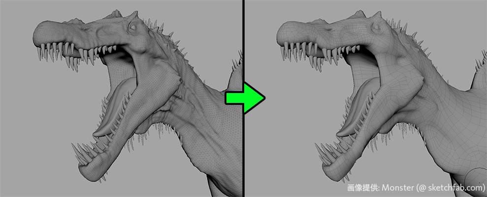

すべてのフェースを四角形に確実に維持しながら、選択したメッシュのサーフェス フィーチャを保持する、新しいクリーンなトポロジを生成します。メッシュ > リトポロジ化(Mesh > Retopologize) >
を選択した場合、または ポリゴン リトポロジ(polyRetopo) ノードが選択されている状態でアトリビュート エディタ(Attribute Editor)を開いた場合に発生する動作を設定するには、次のオプションを使用します。出力(Output)ウィンドウでリトポロジ化(Retopologize)の進行状況を確認できます。

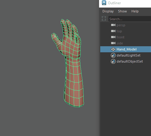

- オリジナルの維持(Keep Original)
- 選択したオブジェクト(生成されるメッシュ)のコピー、またはオブジェクト自体(入力メッシュ)のどちらをリトポロジ化するかを指定します。有効にすると、リトポロジ化(Retopologize)の操作は複製に対して行われるため、入力メッシュは保持されます。
リトポロジ化(Retopologize)を実行すると、生成されるメッシュは入力メッシュと同じ位置に配置されます。生成されるメッシュには入力メッシュと同じ名前が付けられ、入力メッシュの名前は <元の名前>_Original に変更されます。次の例では、入力メッシュの名前が Hand_Model_Original に変更されています。
ヒント: 両方のメッシュが表示されている場合、入力メッシュにコンポーネント タグを定義するなどの編集を行い、生成されるメッシュの更新を動的に確認する方が簡単です。

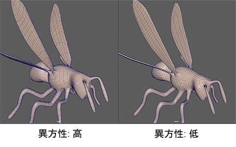

- 異方性(Anisotropy)
サーフェスの方向曲率に対する適応性。0 に設定すると、フェースのストレッチが少なくなり、正方形になります。1 に設定すると、フェースは曲率の方向ごとにサーフェスに適応するようさらにストレッチされます。注: 均一性が 1 に設定されている場合、異方性反射は効果がありません。

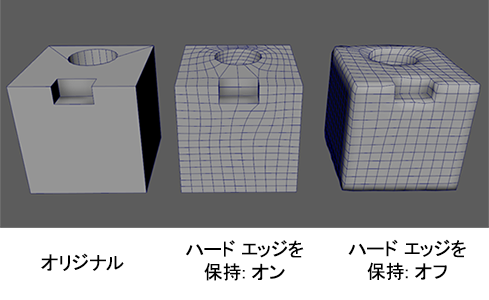

- 保持(Preserve): ハード エッジ(Hard edges)
注: リトポロジ化されたメッシュの解像度(ターゲット フェース数(Target Face Count))によって、入力メッシュのシェイプとエッジ フローをどの程度まで保持するかが決定します。たとえば、ターゲット フェース数(Target Face Count)の値が小さいほど、入力メッシュの一般的なシェイプが保持され、ターゲット フェース数(Target Face Count)の値が大きいほど、入力メッシュに近いシェイプになります。
