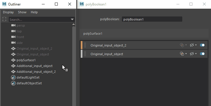

アウトライナ(Outliner)を使用して既存のブール演算ノードに入力オブジェクトを追加するには
  1. (オプション)ブール演算スタックの新しい入力に対する操作(Operation for new inputs)プルダウン メニューで操作を選択します。
    選択内容がすべての新しい入力に適用されます。既定では、新しい入力オブジェクトにはブール演算の論理和が自動的に割り当てられます。
  2. をクリックしてブール演算スタックをピンで固定するか、タブのコピー(Copy Tab)をクリックして別のウィンドウにブール演算ノードを開きます。
  3. 中マウス ボタンでオブジェクトをアウトライナ(Outliner)からブール演算スタックの空きスペースにドラッグします。
