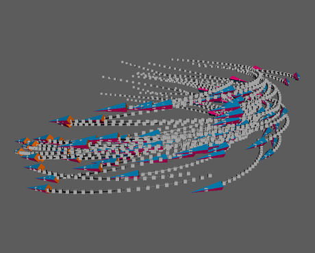

背後またはポイント間の四角形の軌跡を作成します。
注: 非常に薄い四角形で軌跡が開始します。それらを表示できない場合は、軌跡のスケール(Trail Scale) の値を大きくするか、トゥーン アウトラインを追加します。後者の場合は、トゥーンのアトリビュートをさらに調整することで、より多くの面白いエフェクトを作成できます。また、軌跡では非表示のポイントは無視されます。

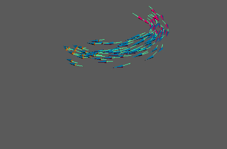

- 軌跡(Trails):軌跡が時間をかけてポイントのパスに従います(上記の例を参照)。

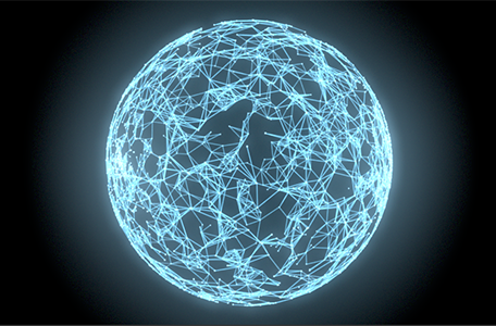

- ドットを結合(Join the Dots):軌跡は順番にポイントを接続します。数(Count)アトリビュートを調整して、チェーンを分割できます。

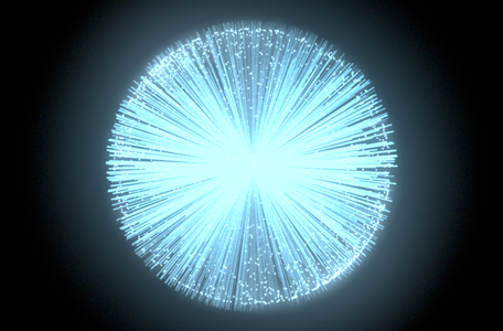

- ポイントに接続(Connect to Point):すべてのポイントからの軌跡が、接続ポイント(Connection Point)アトリビュートで示された単一の接続ポイントに接続します。

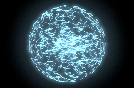

- 最短距離に接続:軌跡が数(Count)アトリビュートで示された最も近い隣接ポイントの番号に接続されます。

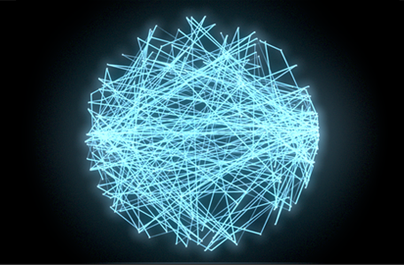

- 距離による接続(Connect by Distance):軌跡が指定された検索範囲半径(Search Radius)内のポイント間に接続されます。
- コンストレイントのペア(Constraint Pairs):軌跡は MASH コンストレイントに表示されます。
