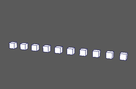

- リニア(Linear):ラインに沿ってポイントを配分します。

リニア(Linear)
中心配分(Center Distribution)
距離 X (Distance X)、距離 Y (Distance Y)、距離 Z (Distance Z)
- 3 つの軸のそれぞれにあるポイントの間隔をコントロールします。
スケール X (Scale X)、スケール Y (Scale Y)、スケール Z (Scale Z)
- すべてのオブジェクト インスタンスのスケールをコントロールします。
回転 X (Rotate X)、回転 Y (Rotate Y)、回転 Z (Rotate Z)
- すべてのオブジェクト インスタンスの回転をコントロールします。
オフセット(Offset)
- オブジェクトあたり 3 つのトランスフォームに増分オフセット値を追加します。

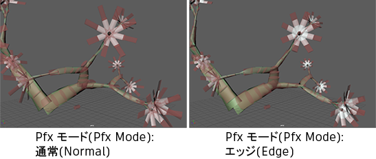

Pfx モード(Pfx Mode)
選択したペイント エフェクト ストローク(Paint Effects Strokes)に従います。次のオプションがあります。
- 通常(Normal):各ストロークの各頂点を基準としてポイントを配置します。
- 最後のポイントをスキップ(Skip last point):通常(Normal)と同じですが、各カーブに配置された最後のポイントは無視されます。ペイント エフェクト(Paint Effects)を適用した植物の新しい葉をインスタンス化する場合に便利です。
- エッジ(Edge):ポイントを各エッジからストロークのローカル Z 軸方向に 0.5 だけオフセットした位置に配置します。
