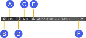

たとえば、次のことが行えます。
A. 露出を調整します。単位は、写実的な F ストップです。正の値にするとブライトネスが上がり、負の値にするとブライトネスが下がります。数値を入力するか、[Ctrl]キーを押しながら左、中央、または右マウス ボタンで左右にドラッグして値を増分させます(増分幅はそれぞれ小、中、大になります)。
B. 露出を 0 にリセットします。もう一度クリックすると前の値に戻ります。
C. ガンマを調整します。0 ~ 1 の値を指定すると中間トーンが減少し、1 より大きい値を指定すると中間トーンが増大します。数値を入力するか、[Ctrl]キーを押しながら左、中央、または右マウス ボタンで左右にドラッグして値を増分させます(増分幅はそれぞれ小、中、大になります)。
これはビューの上に適用される追加のガンマです。通常の表示にするには、1 のままにしてください。
D. ガンマを 1 にリセットします。もう一度クリックすると前の値に戻ります。
E. カラー管理をオフにして、未処理のカラー値を確認します。
F. 別のビューを選択します。現在の設定で使用できるビューが一覧表示されます。選択したビュー変換によってレンダリング スペースのカラーが変換され、カラー管理プリファレンス(Color Management Preferences)で設定されたディスプレイに適した値に変換されます(カッコ内に表示)。設定でディスプレイごとに異なるビューを指定した場合は、このリストのオプションが異なることがあります。「プレビューするビューを選択する」を参照してください。
