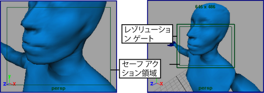

セーフ アクション
セーフ アクション ビュー ガイドは、レンダリング解像度(解像度ゲート)の 90% に相当します。

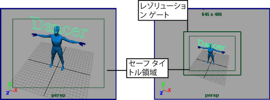

セーフ タイトル
セーフ タイトル ビュー ガイドは、レンダリング解像度(解像度ゲート)の 80% に相当します。たとえば、このイメージでは、タイトル DANCER がセーフ タイトル領域に収まりきりません。この場合、タイトルが境界内に収まるまでシーンをトラックします。
