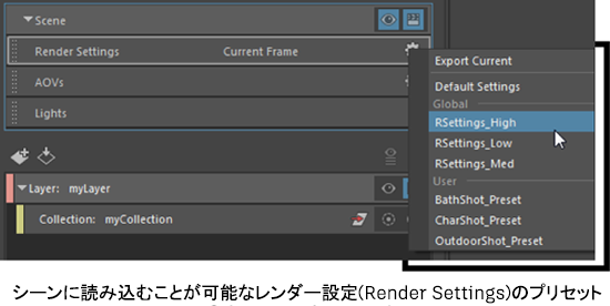

レンダリングの設定(Render Setup)エディタのシーン > レンダー設定(Scene > Render Settings)で をクリックします。
プリセットはレンダラに対して固有であるため、これらのメニューには現在のレンダラに設定されたプリセットのみが表示されます。

レンダー設定 > プリセット(Render Settings > Presets)メニューまたはレンダリングの設定(Render Setup)エディタの メニューからプリセットを読み込む場合は、独立した右クリック メニューを通してグローバル プリセットとユーザ プリセットが両方表示されます。
