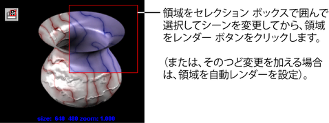

  1. レンダー ビュー(Render View)で、レンダーしたい領域をセレクション ボックスで囲みます。
  2. レンダー ビュー(Render View)にシーンが表示されていない場合は、 レンダー > スナップショット(Render > Snapshot)を選択してキャプチャするカメラ(ビュー)を選択します。
  3. 領域をレンダー(Render Region)ボタン をクリックするか、レンダー > 領域をレンダー(Render > Render Region)を選択します。
