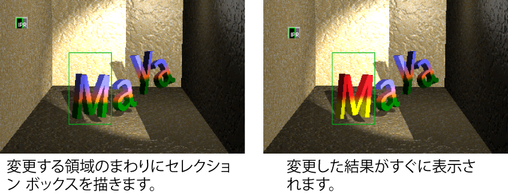

シーン全体またはシーンの一部の周囲をセレクション ボックス(レンダー領域)で囲むと、IPR イメージの更新が開始されます。ライト、シャドウ、マテリアル、テクスチャおよびグローやフォグなどのポスト プロセス(特殊効果)を変更したときに、変更結果をインタラクティブに確認できます。

  2. レンダー ビュー(Render View)で、IPR でレンダーしたイメージ内の領域をセレクション ボックスで囲みます。
    注: レンダリング アトリビュートを変更する前に、調整する領域を選択する必要があります。選択した領域によって、IPR が調整領域を再レンダーするのに必要なメモリ量が決定します。
  3. ライトの追加、マテリアルやテクスチャ アトリビュートの変更などにより、シーンを調整します。
    IPR イメージの選択した領域は、シーンを調整するごとに更新されます。

    • ライティングやテクスチャなど、特定の要素だけを変更して、ビューは変更したくない場合は、更新するオブジェクトまたはその一部の周りだけにセレクション ボックスをドラッグします。結果はレンダー ビュー(Render View)にすぐに表示されます。
