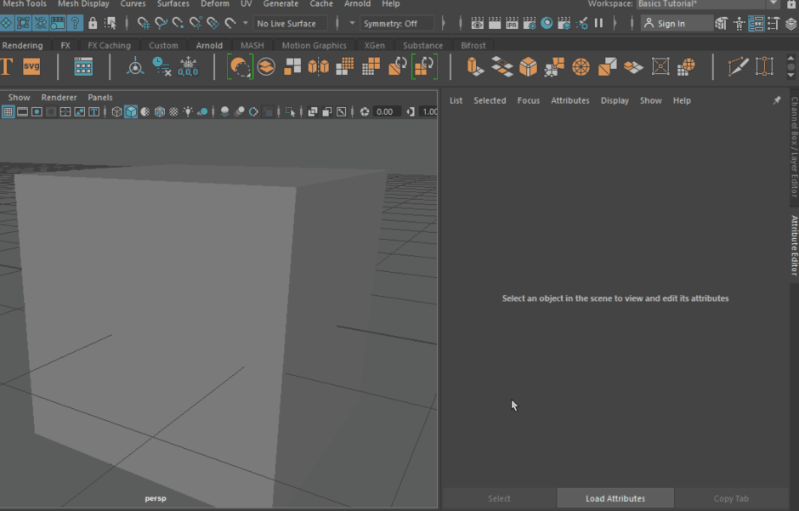

これらのアトリビュートは、選択したメッシュの polyShape ノードのスムーズ メッシュ(Smooth Mesh)セクションとサブディビジョン レベル(Subdivision Levels)サブセクションにあります。
Screencapture GIF of the smooth mesh render settings being activated in the parameters panel.
