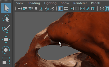

カメラがロックされている間、そのトランスフォーム情報、つまりその移動(Translate)と回転(Rotate)のプロパティは調整できません。正投影カメラでは、正投影幅(Orthographic Width)もロックされます。
任意の値のロック設定をオーバーライドするには、アトリビュートを右クリックし、アトリビュートのロック解除(Unlock Attribute)を選択します。このアトリビュートをもう一度ロックする場合は、右クリックしてアトリビュートのロック(Lock Attribute)を選択します。
カメラ、エイム、アップ(Camera, Aim and Up)カメラがロックされると、そのロケータもロックされます。立体視カメラがロックされるときは、ルートカメラが常にロックされます。
カメラのロック/ロック解除の状態はアイコンに反映されます。このアイコンは、トランスフォーム アトリビュートのいずれかまたはすべてがロック解除されるとロックが解除された状態を示します。ロック アイコンおよびメニューは、カメラを通じて見ているときのみ利用可能で、それ以外の場合、たとえばロケータまたはライトを通して見ているときは無効になります。
