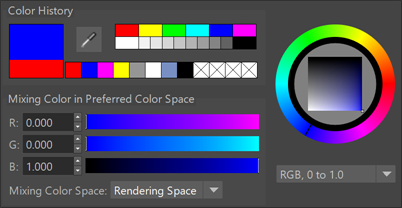

カラー チューザ(Color Chooser)で数値のカラー値を指定する
カラー管理を有効にすると、カラー チューザ(Color Chooser)ウィンドウとポップアップで、さまざまなカラー スペースで数値のカラー値を指定できるようになります。
- カラー スペースの混合(Mixing Color Space)がレンダリング スペース(Rendering Space)に設定されている場合、設定した数値のカラー値はカラー管理(Color Management)プリファレンスで設定したレンダリング スペース(Rendering Space)内に既にあると解釈されます。プリファレンスで設定したビュー(View)変換およびディスプレイ(Display)変換は表示のためにカラー チューザ(Color Chooser)のカラー コントロールに適用されますが、変換されない数値はそのまま保存されます。
- カラー スペースの混合(Mixing Color Space)が表示スペース(Display Space)に設定されている場合、数値はプリファレンスで設定したビュー(View)変換およびディスプレイ(Display)変換に対応するカラー領域にあるものとして解釈されます。具体的には、ビューポート 2.0(Viewport 2.0)またはレンダー ビュー(Render View)ツール バーを使用してビューを一時的に変更しても、ここで使用される変換は変更されません。ディスプレイ変換およびビュー変換の反転は、レンダリング スペースに値を変換するために数値に適用され、それらのレンダリングスペース値は保存されます。
- カラー スペースの混合(Mixing Color Space)をデータ(Data)に設定した場合は、未処理の数値が格納されます。これはレンダリング スペース(Rendering Space)に似ていますが、ビュー変換はカラー スウォッチやその他のコントロールには適用されません。
- カラー選択ロールを定義する OCIO 設定ファイルを使用している場合は、そのカラー スペースのみを使用できます。
たとえば、ビュー(View)変換が ACES 1.0 SDR-video、ディスプレイ(Display)変換が sRGB であり、特定のカラーに使用するために正確な sRGB 値が指定されている場合、カラー スペースの混合(Mixing Color Space)を表示スペース(Display Space)に設定し、レンダリング スペースへの変換方法を心配することなく、これらの値を直接入力することができます。
いずれの場合でも、保存されている数値はレンダリング スペースで常に未処理の値として解釈されます。これは、後でプリファレンスのレンダリング スペース(Rendering Space)を変更した場合に値が異なって解釈される可能性があることを意味します。
