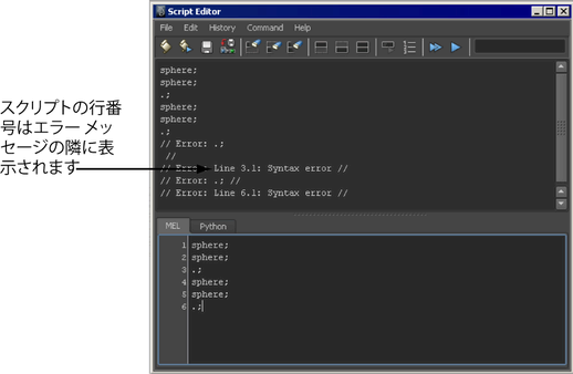

エラーが発生して長いスクリプトの実行に問題が生じた場合は、スクリプトの行番号をオンにすると簡単にエラーを発見できます。
エラーのある文の行番号を表示するには、スクリプト エディタ(Script Editor)でコマンド > 行番号の表示(Command > Show line numbers)を選択します。
MEL では、構文エラーがあっても入力全体を解析します。ただし、Python では構文エラーが最初に発生した時点で停止します。
行番号をオフにするには、スクリプト エディタ メニューでもう一度コマンド > 行番号の表示(Command > Show line numbers)を選択します。
行番号の表示(Show Line Numbers)設定は、後で行う作業セッション用に保存されます。行番号をオンにすると、次に Maya を実行したときにスクリプト エディタ(Script Editor)に行番号が表示されます。
