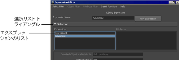

エクスプレッション(Expressions) リストには、シーン内で作成されたすべてのエクスプレッションが表示されます。編集するエクスプレッションを検索するには、このリストからエクスプレッションを選択し、その内容を表示します。
ウィンドウの表示を見やすくするため、選択項目(Selection)リストを非表示にすることができます。これには、選択項目(Selection)の横にある三角形のアイコン(前出の図を参照)をクリックします。
