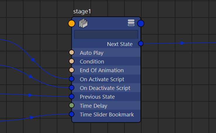

ステージ ノードをチェーンでつなぎ、一連のルールに従って複数の Python スクリプトを順番に実行します。これは、チュートリアルやツアーなどのインタラクティブなコンテンツを作成する場合に便利です。ステージ ノードの使用方法の詳細については、「Python ステート マシンの構築」を参照してください。
以下に、ステージ ノードを使用する場合に最も役立つコマンドのリストを示します。これらのコマンドは、ステート マシンに含まれる Python スクリプトで呼び出すことができます。外部から呼び出すには、コマンド ラインまたはスクリプト エディタを使用します。
