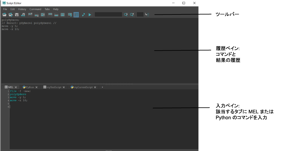

スクリプト エディタ(Script Editor)では、MEL または Python タブで一行または複数行のスクリプトを入力し、ヒストリ ペインで出力を確認することができます。
ヒストリ(上部)ペインには、コマンドとその結果のヒストリが表示されます。
入力(下部)ペインの MEL または Python タブでコマンドとスクリプトを入力します。
各タブに、言語を示す MEL または Python のアイコンが表示されるため、選択しなくても MEL タブと Python タブを見分けることができます。

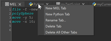

タブ(Tabs)メニューで目的のオプションを選択します。
タブを右クリックし、使用可能なオプションの中から選択します。
入力ペインまたはヒストリ ペインを右クリックし、マーキング メニューから目的のオプションを選択します。
