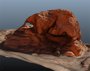

ワークフローのこのパートでは、ビューポート 2.0 を使用して設定された岩肌のワイヤフレーム バージョンのシーンで作業を開始します。山麓用のメッシュと、山頂用の亀裂の入ったリジッド セットが含まれています。これからリジッド ボディ シミュレーションの階層の Alembic キャッシュ ファイルを作成します。このファイルは、照明とカメラを追加する後工程チームに送ることができます。Alembic のワークフローを使用すると、実際のオブジェクトのシミュレートやドライブを行わないことで、時間を節約することができます。
