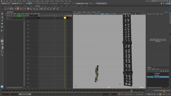

グラフ エディタ(Graph Editor)のカーブ スカルプト ツールを使用してアニメーションを修正する例
グラフ エディタ(Graph Editor)のグラブ(Grab)スムーズ(Smooth)、および塗り付け(Smear)というカーブ スカルプト ツールを使用すると、本能的かつ直感的にキーのグループをシェイプして、その場で簡単に調整できます。たとえば、上記のアニメーションのように、Y 軸に沿ってキーを少しずつシフトしてキャラクタのジャンプの円弧を大きくしたり、モーション キャプチャのギクシャクしたアニメーションをスムーズにしたりできます。
カーブ スカルプト ツールのブラシ半径と強さは、Maya ブラシの標準的なホットキー(サイズは[B]、圧力は[M])で設定できます。

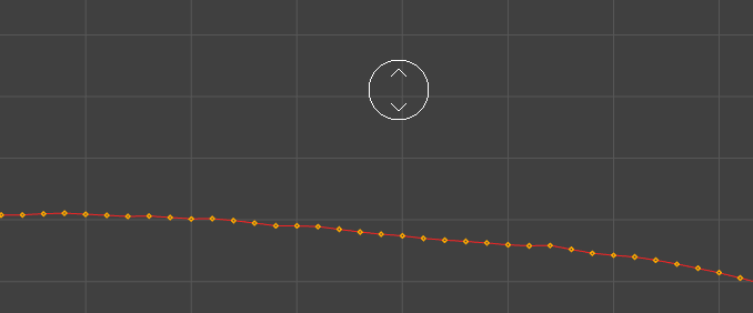

グラブ(Grab)
グラブ(Grab)スカルプト ツールは、グラフ エディタ(Graph Editor)で減衰半径を指定してキーを移動します。ブラシ カーソルを使用すると、キーのグループを値軸に沿って上下に移動して、カーブを「スカルプト」することができます。

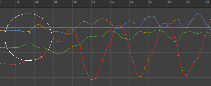

スムーズ(Smooth)
スムーズ(Smooth)スカルプト ツールは、ブラシ半径内のキーをスムーズにすることによってカーブをフラット化します。

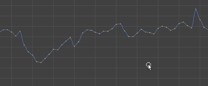

塗り付け(Smear)
塗り付け(Smear)スカルプト ツールは、カーブ上のキーを任意の方向に押し込みます。
