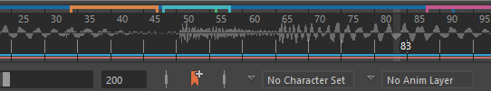

タイム スライダのブックマーク
タイム スライダ(Time Slider)の上のマージンにタイム スライダのブックマーク(Time Slider Bookmarks)が表示され、ブックマークの「レッグ」が破線ではなく実線で表示されるようになりました。上部のブックマークにカーソルを合わせると、ブックマーク名がツールチップとして表示されます。

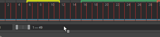

キーマークと選択範囲
選択したフレームのキーは白になり、選択したタイム レンジは明るい赤色から落ち着いた色彩の青色に変更されました。
青い選択範囲を中マウス ボタンでクリック アンド ドラッグすると、選択範囲を移動できます。新しいカーソルでは、選択範囲のサイズ変更([Shift]キーを押しながらハンドルをドラッグする。カーソルは不要)とキーのスケールまたは移動(<> カーソルでハンドルをドラッグする)が区別されます。

オーディオの波形
オーディオの波形がグレーになり、フレーム番号を遮ることはなくなり、他のビューア(タイム エディタ、ドープシート、Trax)でも機能するようになりました。「オーディオをアニメーションに追加する」と「オーディオをタイム スライダ(Time Slider)上に表示する」を参照してください。
再生範囲
範囲ハンドルで範囲の開始/終了を移動し、選択項目をハイライトする(つまり「カーソルを合わせる」)ことができるよう、ハンドルが更新されました。
範囲ハンドルのフレーム番号をダブルクリックして更新できるようになりました。
