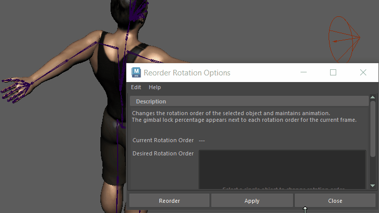

回転順序の変更の設定
回転を並べ替え(Reorder Rotation)を使用して、ジンバル ロックされた肩の回転順序を変更する
修正(Modify)メニュー回転を並べ替え...(Reorder Rotation...)という新しいオプション セットが追加されました。このオプションを使用すると、選択したオブジェクトの回転軸を変更したり、それぞれのジンバル ロックの可能性を評価して表示することができます。
コントロールをアニメートした後にコントロールの回転順序を変更する場合、またはオブジェクトのポーズを変更しない場合は、回転順序変更のオプション(Reorder Rotation Options)を使用します。
回転順序変更のオプション」を参照してください。

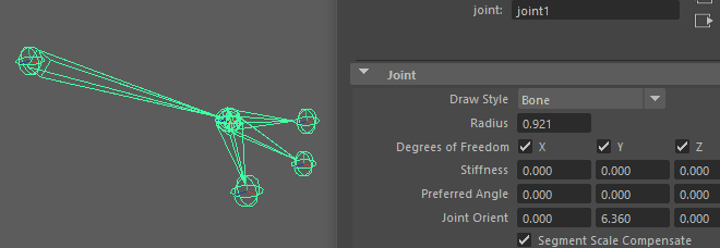

新しいジョイントの描画スタイル
さまざまなジョイント描画スタイルのウォークスルー
新しい描画スタイルであるジョイント(Joint)が、ジョイント オプション(Joint options)描画スタイル(Draw Style)メニューに追加されました。
描画スタイル(Draw Style)メニューからジョイント(Joint)を選択すると、球のみが表示されます。(ボーン(Bone)を選択すると、球と円錐が表示されます)。
このジョイントの描画スタイルは、ジョイントのインフルエンスを表示するのが難しい小さな領域で複数の子ジョイントを持つリグを操作する場合に便利です。

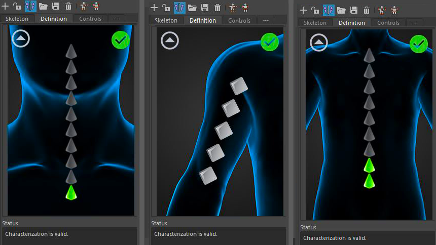

新しい HumanIK キャラクタ テンプレート
既存の 2 つのリグ テンプレート(CharacterControlsConfig.xml と CustomRigControlsConfig.xml)に加えて、新しい HumanIK キャラクタ テンプレート FullRigControlsConfig.xml が追加されました。この新しいテンプレートにより、脊椎、首、手と足のジョイント、追加の肩ジョイント、追加の指と足のボーンをすべて含む包括的なリストが提供されます。
新しい FullRigControlsConfig.xml テンプレートをロードするには:
    > 編集 > カスタム リグ > UI 設定のロード(Edit > Custom Rig > Load UI Configuration)を選択します。
こちらで FullRigControlsConfig.xml テンプレートと他のリグ テンプレートを検索します。
  • Windows: C:\Program Files\Autodesk\<Maya バージョン>\resources\CharacterControls
  • Mac OS X: /Applications/Autodesk/<Maya バージョン>/Maya.app/Contents/resources/CharacterControls
  • Linux:/usr/autodesk/Maya/resources/CharacterControls
  • 注:
    既定では、キャラクタ コントロール テンプレートはインストール中に CharacterControls フォルダに作成されます。これらのファイルを使用して、コントロール(Controls)タブおよびカスタム リグ(Custom Rig)タブに既定のレイアウトが作成されます。
さらに、CustomRigControls.xml テンプレートで、足と足首のジョイント番号 ID が正しくないというエラーが解決されました。

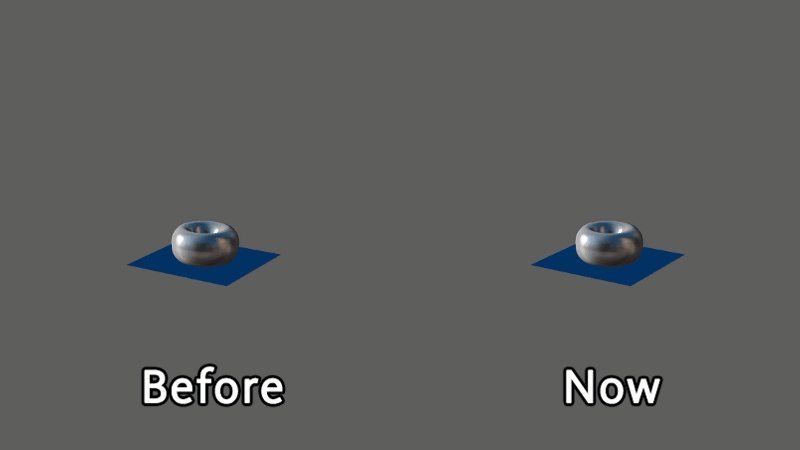

近接ラップ(Proximity Wrap)デフォーマのグローバル スケーリング(Global Scaling)設定
前と後: トランスフォームをデフォメーションとして使用(Use Transform As Deformation)アトリビュートとドライバ クラスタ行列(Driver Cluster Matrix)アトリビュートを適用した場合と適用しなかった場合の複雑なデフォメーション
近接ラップ(Proximity Wrap)ドライバを使用して、proximityWrap が inputGeometry のデフォメーションに影響を与える方法をコントロールする新しい方法があります。ドライバ頂点は、ドライバのデフォメーションやトランスフォームによって移動できます。
この新しい機能は、ドライバの頂点の位置を使用して inputGeometry を変形するメソッドを扱います。
トランスフォームをデフォメーションとして使用(Use Transform As Deformation)オプションは、近接ラップ オプション(Proximity Wrap Options)および近接ラップ ドライバ(Proximity Wrap Drivers)ウィンドウにあります。
