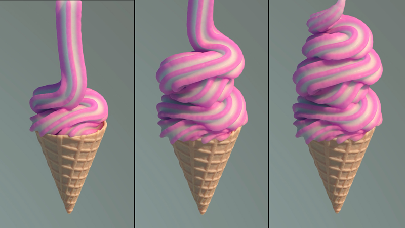

- 新しい source_mpm_gel ノードは、アイシング、歯磨き粉、ケチャップ、溶けたチョコレート、泡など、さまざまなマテリアルをシミュレートするのに便利です。yield_stress プロパティは全体的な動作をコントロールします。値が大きいほどジェルはひとまとまりになり、剪断力がかかっている状況で降伏に抵抗します。
