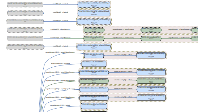

GPUダウンロード/リビルドの最適化: 3 層フェイシャル リグと 115 個のジョイントを含む、約 25 万個の頂点を備えたキャラクタ
たとえば、上の図のキャラクタには uvPin ノードを含むネックレスがあり、このノードからリボンにリジッドなペンダントがアタッチされています。リボン自体は、ボディのジオメトリによって変形されています。以前は、uvPin または毛根が GPU に存続することはできなかったため、キャラクタ全体が GPU に存続することもできませんでした。
この特定のケースでは、ペンダントの存在によってネックレスが GPU 上に存続することは禁止されるため、キャラクタのボディ全体が GPU に存続することはできませんでした。この問題を回避するには、通常、低解像度で並列デフォメーション構造を導入していました。

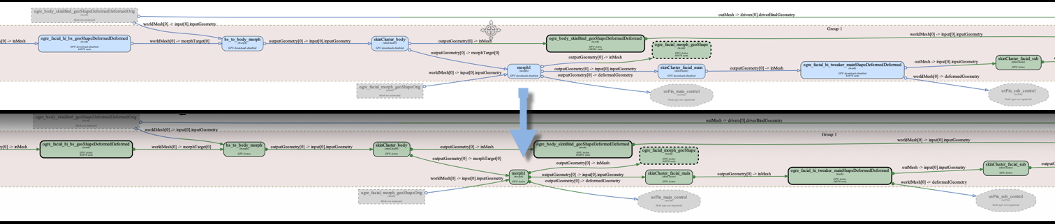

現在は、GPU ダウンロードまたはリードバックがサポートされています。GPU が CPU メッシュにデフォメーションされた後、リボンのジオメトリは自動的に変換されます。このようにして、CPU でコンストレイントが計算されます。(この処理が行われると、ビジュアライゼーション グラフの矢印が緑から青に変わります)。
GPU ダウンロードの例: 上図では、GPU ダウンロードが無効になっています。下図では、GPU ダウンロードが有効になっていて、GPU で実行される緑色のノードが増えています。

また、機能強化により、評価ツールキットから生成されたビジュアライゼーション グラフに表示される情報量が増えました。緑色のノードは GPU で評価されていますが、青色のノードは CPU で評価されています。グレーのノードは、エバリュエータの外部入力および外部出力となるノードです。

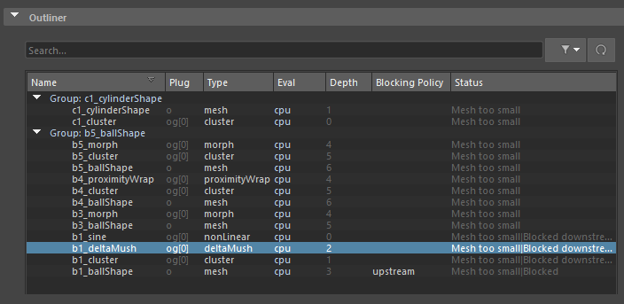

エバリュエータ内のすべてのノード、ノードの評価方法、GPU にノードが存続しないできない理由、およびノードのグループ化方法を示す新しいアウトライナもあります。
GPU アウトライナ

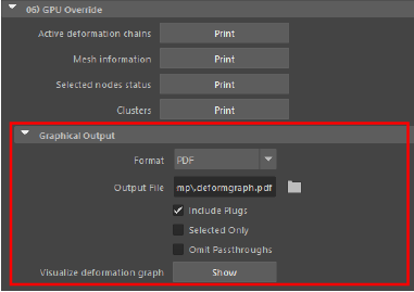

新しいグラフィカル出力オプション
多数のノードを含む大きなシーンで作業する場合、生成されたグラフが大きすぎて読みにくくなります。評価ツールキット(Evaluation Toolkit)グラフィカル出力(Graphical Output)領域(6) GPU のオーバーライド(GPU Override)内)にオプションが追加され、必要な出力を選択できるようになりました。
評価ツールキットの GPU アウトライナ(Outliner)セクションの新しいグラフィカル出力(Graphical Output)セクション

新しい GPU アウトライナ
deformerEvaluator 内のノードを示すアウトライナ(Outliner)ウィジェットが、評価ツールキット(Evaluation Toolkit)6) GPU オーバーライド(GPU Override)セクションに追加されました。
GPU アウトライナ(Outliner)には次の機能があります。
  • エバリュエータ内のノードと、これらのノードをグループ化する方法を表示できます。
  • GPU で評価するノード、CPU へのダウンロードの原因となったノード、および CPU で評価するノードを表示できます。
  • フィルタを使用して、次の条件と一致するノードが表示されるよう制限できるようになりました。
    • ワイルドカード名と一致する
    • メッシュのみに属する
    • GPU でのみ評価する
    • 通過ノードを除外する
    • アップロード/ダウンロードの両方のステータスを表示する
    • ブロック ポリシーが設定されている
    • グループにターゲット メッシュの名前が使用されている
    • ファイルのオープン、新規作成、参照、または読み込みを行うときに更新されるようになりました
右クリックメニューで、ノードの選択、グラフとしてのノードの表示、またはブロック ポリシーの設定を行うことができます。
