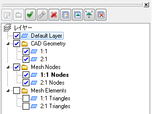

以下に[レイヤー]パネルを示します。いくつかの詳細について説明します。
- 太字のレイヤーはアクティブなレイヤーです。新しく作成する形状はこのレイヤーに追加されます。したがって、新しい形状を作成する場合は正しいレイヤーがアクティブであることを確認することが重要です。
- チェックされたレイヤーはモデル表示ペインで表示状態になります。これらのレイヤーに割り当てられたすべてのエンティティが画面上で表示状態になります。
- 強調表示されたレイヤーは選択されたレイヤーです。レイヤーのリボンから呼び出すコマンドは、強調表示されたレイヤー上で実行されます。
