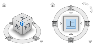

ViewCube ツールは、モデルの標準ビューとアイソメ ビューの切り替えに使用する一貫性のある、クリックおよびドラッグ可能なインターフェースです。
ViewCube ツールを表示すると、非アクティブな状態のときも、モデルのウィンドウのいずれかのコーナーに表示されます。ViewCube ツールでは、ビューの変更が生じると、モデルの現在の視点が視覚的に示されます。カーソルを ViewCube ツール上に置くと、ツールがアクティブになります。ViewCube をドラッグまたはクリックしたり、使用可能なプリセット ビューのいずれかに切り替えたり、モデルのホーム ビューに変更することができます。
ViewCube 外観の設定
ViewCube ツールは、非アクティブまたはアクティブの 2 つのいずれかの状態で表示されます。ViewCube ツールが非アクティブの場合、モデルのビューを隠してしまうことがないように、既定では半透明で表示されます。アクティブの場合は不透明で、モデルの現在のビュー内のオブジェクトのビューを隠してしまうことがあります。
ViewCube ツールの非アクティブ時の透過性のコントロール以外にも、ViewCube ツールの次のプロパティをコントロールすることができます。
コンパスを使用する
ViewCube ツールの下に羅針盤が表示され、モデルに対して設定された北方向が示されます。モデルを回転するには、コンパス上の基本方位文字をクリックすることができます。ピボット点を中心にしてモデルを対話的に回転するには、基本方位文字のいずれか、またはコンパスの輪をクリックしてドラッグすることができます。
