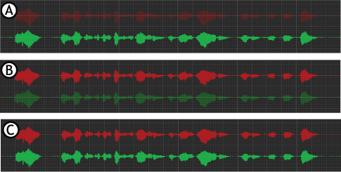

Use Channel メニューでは、再生するチャネルを Left、Right、Left+Right の中から選択することができます。
注: チャネルを 1 つだけ選択した場合、選択したチャネルが両方のスピーカで再生されます。
- Right チャネルを選択した場合、赤(右)の波形のみが波形領域に表示されます。
- Left チャネルを選択した場合、緑(左)の波形のみが波形領域に表示されます。
- Left+Right を選択した場合は、Left チャネルと Right チャネルが一緒に再生され、緑と赤の両方の波形が波形領域に表示されます。  波形チャネル A. Left チャネルのみ B. Right チャネルのみ C. 両方のチャネル
チャネルをオフにすると、表示された状態でグレーアウトします。
