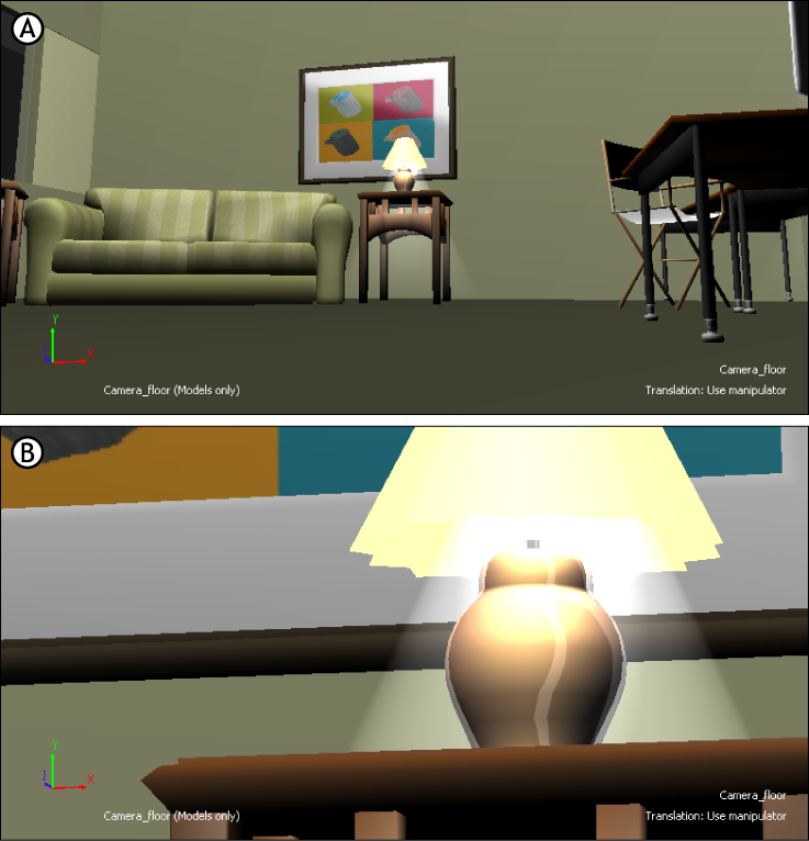

これらの設定では、2D Magnifier の設定を行います。2D Magnifier では、カメラの設定をまったく変えずに、カレント カメラを使用してシーンを 2 次元拡大することができます。
A. Camera_floor を介したオリジナル シーン B. 2D Magnifier で拡大された Camera_Floor ビュー
| Use 2D Magnifier | Use 2D Magnifier オプションでは、カメラの設定をまったく変えずに、カレント カメラを使用してシーンを 2 次元拡大することができます。このオプションは、シーンを拡大して小さな部分の詳細を表示する場合に、カメラの最初の位置を変えたくない時に使用します。Use 2D 設定では、遠近法によるズームを使用せずに、カレント カメラと同じアングルから編集することができます。2D Magnifier がオンの場合、カメラを回転できません。2D Magnifier オプションがオンの場合、カメラは側面に沿って(上下左右に)移動させるか、前述した 2D Magnifier 表示の拡大/縮小しかできません。その拡大領域は、黄色の点線で指定されます。 |
