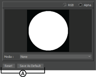

ライトをシーンに追加するごとに、円錐角度やカラーなどの値が同じになるように、既定のライト タイプを作成できます。
既定としてカレント ライトの設定を作成するには:
以降既定として使用するライトを設定します。
これによって、カレントのカスタム ライト値が新しい既定設定として保存されるため、新しいライトに対してはこれらの値があらかじめ設定されます。
Image Preview 領域 A. 既定 ライト設定
これらのライトに加えた変更を元に戻す方法については、「カスタム 既定 ライトの設定を復元する」を参照してください。
