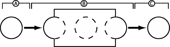

光学式モーション キャプチャ固有の問題の 1 つがオクルージョンです。オクルージョンは、ほとんど 3 台すべてのカメラからセンサが隠されたときに発生します。これはパフォーマが障害物を通り過ぎたとき、またはパフォーマの体がセンサとカメラの間に入ったときに生じます。1 つのカメラ アングルではすべてのセンサを同時に捉えることができないため、オクルージョンを避けることはできません。カメラは、パフォーマの体を透かして隠れたセンサを見つけることはできません。
オクルージョンが生じた場合、センサはカメラの視界から消え、どこに行ったのかをコンピュータが知る方法はありません。オクルージョンが終わりセンサが再び現れたときに、一部の光学式キャプチャ装置ではそのセンサを新しいセンサとして扱い、センサが再び現れた位置でデータ セグメントを追加します。

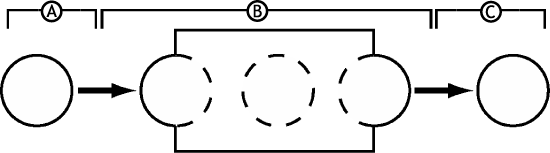

A. 空間を移動するセンサ B. センサに対するカメラの視界を遮るオブジェクト C. 障害物の裏側から姿を現すセンサ

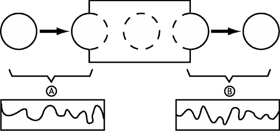

A. センサの位置は追跡され、セグメントとして記録されています。 B. センサはもう追跡されていません。 C. センサが現れ、システムは新しいデータ セグメントを記録します。
新しいデータ セグメントの開始 A. セグメント 1 が記録されています。 B. 同じセンサを使用して、新しいセグメントが記録されます。

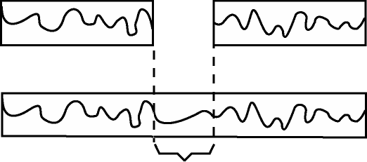

したがって、生のデータ キャプチャでは非常に多くの不連続のデータ セグメントを生成します。30 秒間のキャプチャ セッションに対して、数百の異なるデータ セグメントを生成することは珍しくありません。
同じ光学式マーカーからデータ セグメントを接続
