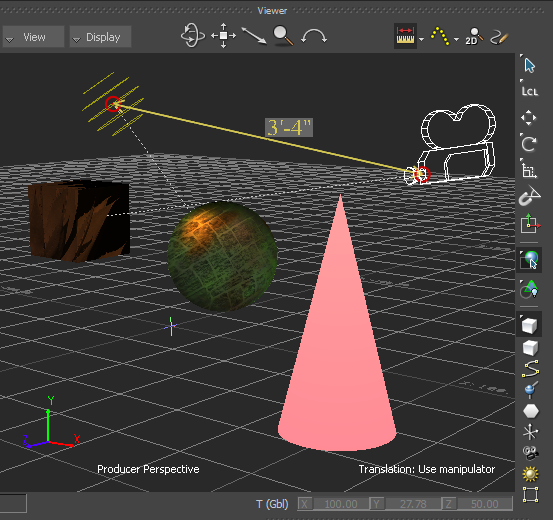

システム Ruler「オブジェクト」の始点が要素の中心にスナップします。
ライトの中心にスナップされた Ruler「オブジェクト」の始点

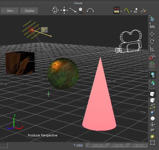

)を移動します。
システム Ruler「オブジェクト」の終点は、カーソルの位置に関係なく、自動的にカメラのフィルム バックの中心に設定されます。

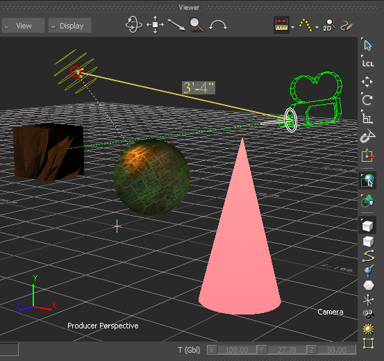

ライトの中心点からカメラのフィルム バックの中心点までの計測距離
システム Ruler「オブジェクト」は、ライトの中心点とカメラのフィルム バックの中心点との間の距離を表示します。
