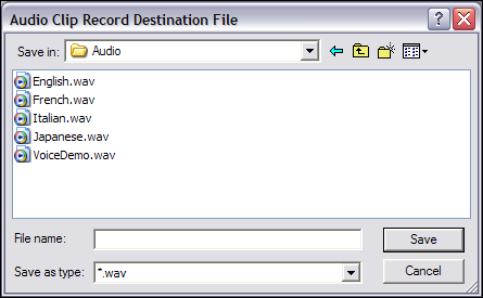

- ダイアログ ボックスが表示されたら、.wav ファイルの保存先を選択します。  Audio Clip Record Destination File ウィンドウ

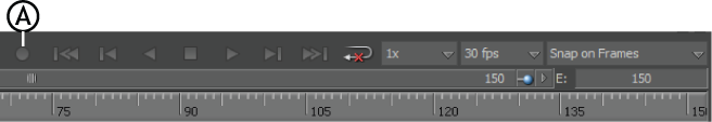

- 録音する準備ができたら、Transport Controls の Record をクリックします。  Transport controls A. Record ボタン
- Record ボタンの横に、新しい .wav ファイルのパスとファイル名が表示されます。

- Transport Controls ウィンドウの Record ボタンを使用して、オーディオの録音のキューを出します。
- Play をクリックすると録音を開始し、Stop をクリックすると録音を終了します。
