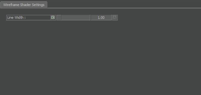

Wire Frame Shader Settings は、ワイヤフレームを使用してオブジェクトを描画します。
Line Width フィールドを使用してワイヤフレームのサイズを調整できます。ワイヤフレームは、マテリアル設定のマテリアル カラーを使用します。

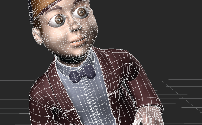

次の例では、Flat シェーダに Wire Frame シェーダを重ねて適用したときのエフェクトを示しています。ワイヤフレームの Line Width は 2.0 です。
Wire Frame シェーダは Line Width が 2.0 でジャケットに重ねて適用されています。
