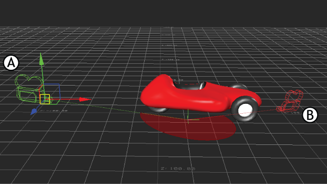

カメラの Turn Table は 216 に設定されています。A. 最初の位置のままのカメラ B. 321 度の位置にあるカメラ
