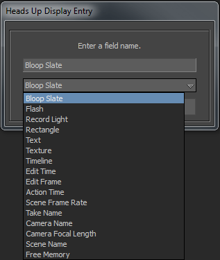

HUD 要素は 16 個あり、これらを HUD アセットに追加して、シーンに関する追加情報(静的および動的)を Viewer に表示することができます。
次の表に、静的 HUD 要素と Viewer に表示される情報を一覧表示します。

次の表に、動的 HUD 要素と Viewer に表示される情報を一覧表示します。
動的 HUD 要素 |
