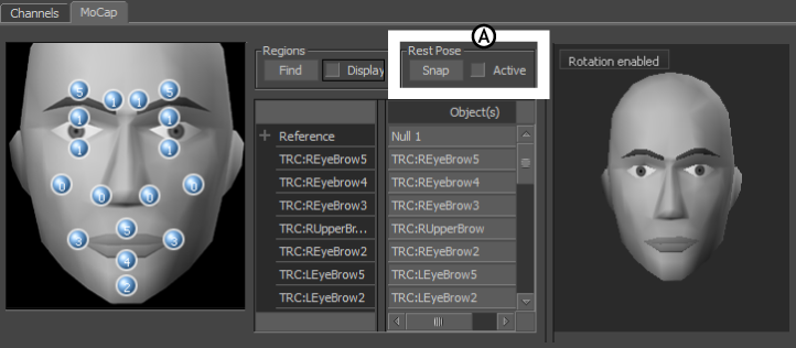

Rest Pose 領域は、Snap ボタンと Active オプションで構成されています。
MoCap ペイン A. Rest Pose 領域
| オプション | 説明 |
| Snap | Snap ボタンは、マーカー セットを作成して領域を設定した後に使用します。Snap をクリックすると、マーカー セットとマーカー セットが使用するセンサとの間の微妙な位置の差を計算し、フェースの開始点を設定できます。Actor Face 設定は、フェースのレスト ポーズを既定の開始点として使用します。 |
| Active | Snap をクリックすると、自動的に Active オプションがオンになってマッピングできるようになります。Active オプションがオンの場合、Rest Pose および Regions 領域のそれ以外のオプションはオフになります。マッピング リストで何らかの変更を行うには、Active オプションをオフにする必要があります。 |
