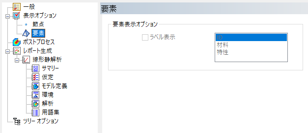

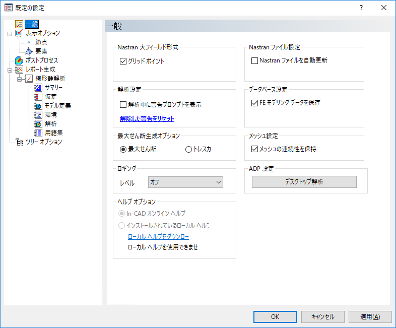

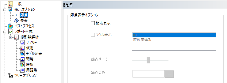

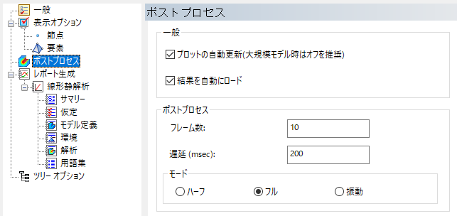

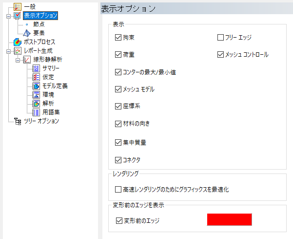

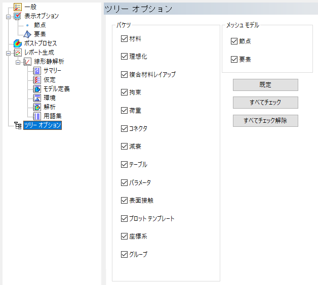

一部のプログラム設定はグローバルです。すべてのモデルの動作に影響します。チュートリアルの作成時点では次の既定の設定が有効になっています。チュートリアルの手順の有効性を確保するには、下に示す設定を維持する必要があります。これらの設定にアクセスするために、まず Autodesk Inventor Nastran の環境に入ります([環境]
Autodesk Inventor Nastranの順に選択)。次に、[Autodesk Nastran]リボン タブで、[システム]
[既定の設定]の順に選択します。
