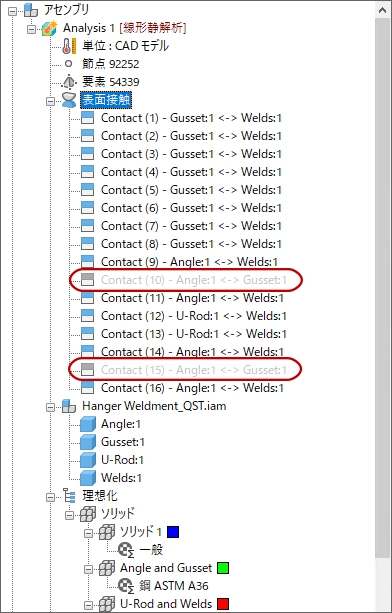

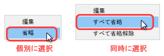

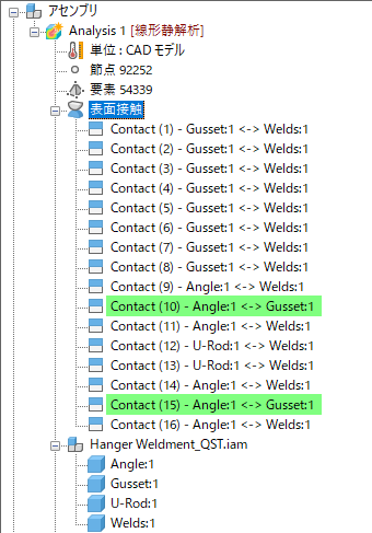

サーフェス接触ペアをすべて自動的に検知できます。既定の接触タイプは「結合」であり、これは溶接部と他のパーツとの間に必要なものです。ただし、ガセット板とアングル金具は直接結合させない方がよいでしょう(溶接ビード間で触れている)。溶接のみで荷重が支えられる必要があります。したがって、2 つの接触ペアを省略します。

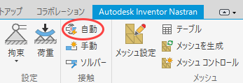

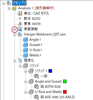

[接触]
[自動]の順にクリックします。
ブラウザとモデルが次図のようになります。省略対象となった接触ペアは他と表示が変わっています。
