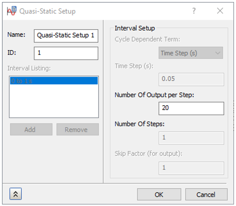

[アセンブリ]ツリーの[サブケース 1]で、
[準静的設定 1]
[編集]
を右クリックし、次の値を設定します。
タイム ステップ数:
20
[OK]
をクリックして、ダイアログ ボックスを閉じます。

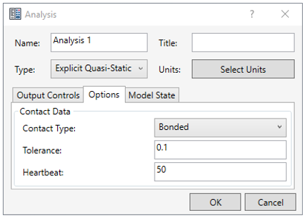

[アセンブリ]
ツリーの上部で、
[解析 1]
[編集]
を右クリックします。
[解析]
ダイアログで
[オプション]
タブをクリックし、
[準静的陽解法ステップ]
セクションの
[ハートビート]
の値が 50 であることを確認します。
[OK]
