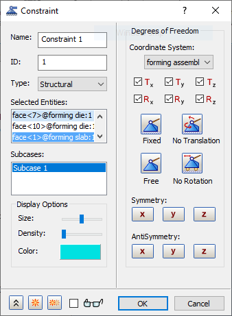

  1. ツリー表示で、[サブケース 1]下の[拘束]を右クリックし、[新規作成]を選択します。
  2. 金型の接触面以外のすべての側面を選択し、下図に示すようにスラブの終端面も選択します。[固定]ボタンをクリックします。
  3. [サブケース]リストで[サブケース 1]が選択されていることを確認します。

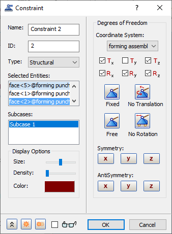

  4. [新規作成]ボタンをクリックします。
  5. 色を[茶色]に変更します。
  6. パンチ モデルの接触面以外のすべての側面を選択します。下の図に示すように、[固定]ボタンをクリックし、[Ty]の選択を解除します。
  7. [新規作成]ボタンをクリックします。

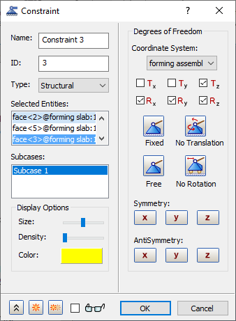

  8. 色を[黄色]に変更します。
  9. スラブ モデルの固定端以外のすべての面を選択します。下の図に示すように、[Tx]および[Ty]のチェックボックスをオフにします。
  10. [新規作成]ボタンをクリックします。

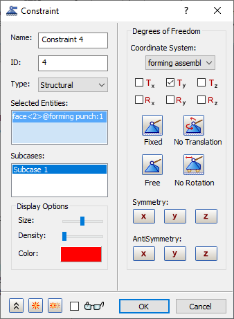

  11. 色を[赤色]に変更します。
  12. パンチ モデルの下面を選択します。下の図に示すように、[自由]ボタンをクリックし、[Ty]を選択します。
  13. [OK]をクリックして、強制変位荷重の Y 方向に拘束を作成します。

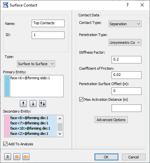

  1. [モデル]ツリーで[表面接触]を右クリックし、[新規作成]を選択します。
  2. [名前]「上部接触」に変更します。
  3. [プライマリ エンティティ]ボックス内をクリックし、[プライマリ エンティティ]表面として、板スラブの上部表面を選択します。
  4. [セカンダリ エンティティ]ボックス内をクリックし、下図に示すように金型の接触面を選択します。
  5. [解析に追加]がオンになっていることを確認し、[接触データ]の[貫入タイプ][非対称接触]になっていることを確認します。
  6. [剛性係数]に「0.2」を入力し、[摩擦係数]に「0.02」を入力します。

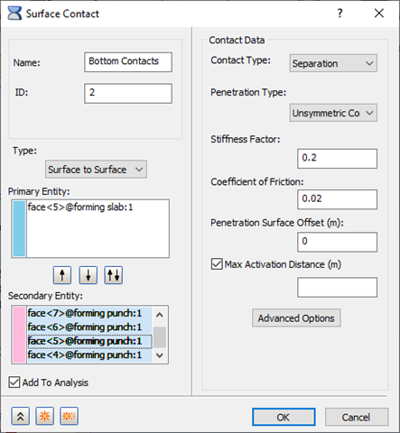

  7. [複製]ボタンをクリックし、[名前]「下部接触」に変更します。
  8. すべてのエンティティを消去して、下の図に示すように、[プライマリ エンティティ]には板スラブの下部表面を、また[セカンダリ エンティティ]にはパンチ モデルのすべての接触面を再度選択します。[貫入タイプ][剛性係数]、および[摩擦係数]の値が、「上部接触」で使用されるものと同じであることを確認します。
  9. [OK]をクリックして、表面接触を作成します。
