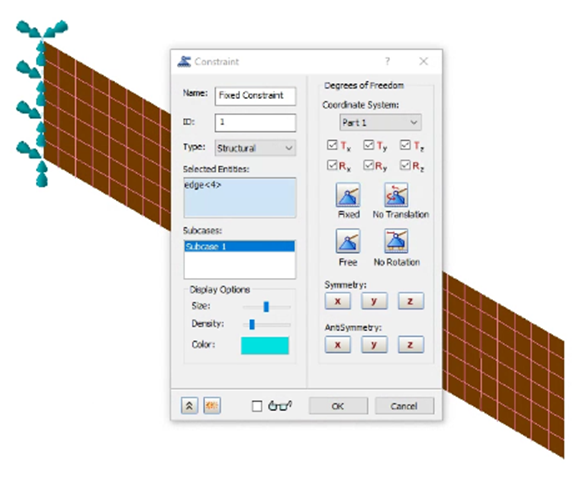

ビームの一方の端が固定され、片持ちビームが表現されます。
パーツ ツリーの
[サブケース 1]
から、右クリックで
[拘束]
[新規作成]
を選択します。
[拘束]ダイアログ ボックスで、
[名前]
を「
固定拘束
」に変更します。
図のように、ビームの背面エッジを選択し、
[サブケース 1]
が
[サブケース]
で選択されていることを確認します。
既定の拘束設定のままにして、
[OK]
をクリックして拘束を作成します。
